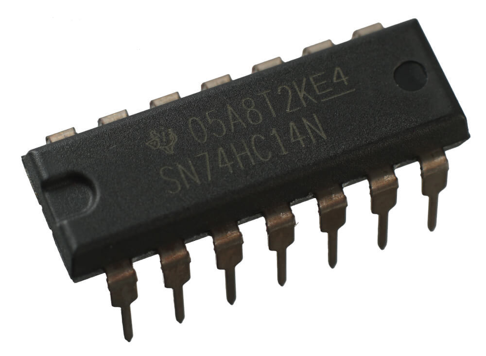

Микросхема 74HC14N — сборка из шести независимых инвертирующих триггеров Шмитта в одном корпусе. Используйте их, чтобы избавиться от эффекта дребезга в сигнале тактовых кнопок и аппаратно стабилизировать сигнал.
Принцип работы
Триггер Шмитта — это устройство, которое приводит плавающий аналоговый сигнал к стабильным логическим значениям. Для этого в триггере существуют определённые пороги срабатывания по напряжению: ≈2,5 В для восходящего и ≈1,6 В для нисходящего сигнала амплитудой 5 В.
Когда сигнал проходит верхний или нижний порог в попутном направлении, на выходе триггера появляется соответствующий логический сигнал, который стабильно сохраняется до следующего переключения. В частности, для инвертирующего триггера преодоление верхнего порога выдаёт логический ноль, а преодоление нижнего — логическую единицу.
Пока сигнал колеблется в зоне неопределённости или проходит порог в обратном направлении, состояние триггера не меняется, что и позволяет избавиться от дребезга.
1× Микросхема SN74HC14N
  • Тип корпуса: DIP-14
  • Напряжение питания: 4,5–5,5 В
  • Максимальный выходной ток: 24 мА на триггер
  • Пороговое значение восходящего фронта (при 5 В, номинальное): 1,6 В
  • Пороговое значение нисходящего фронта (при 5 В, номинальное): 0,95 В
  • Гистерезис (при 5 В, номинальный): 0,65 В
