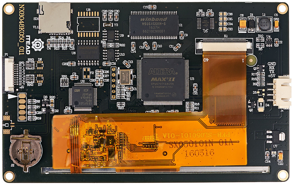

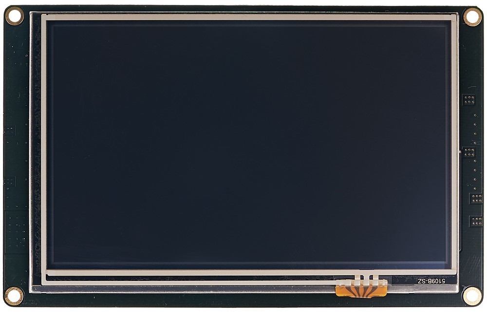

Умный дисплей оснащён 32-разрядным микроконтроллером на ARM Cortex-M3 с тактовой частотой 108 МГц и 8 КБ оперативной памяти. За хранение прошивки, пользовательских картинок и шрифтов отвечает флеш-память на 32 МБ, а хранить временные настройки программы при отключении питания поможет энергонезависимая память на 1 КБ. Встроенные часы реального времени (RTC) работают от батарейки CR1220 или CR1225.
В дисплее установлена ЖК-матрица TFT TN с диагональю 5 дюймов и разрешением 800×480, которая выводит 65536 оттенков цвета (16 бит). Яркость экрана настраивается от 0 до 230 кд/м² с интервалом 1%, а ресурс LED-подсветки — не менее 30000 часов.

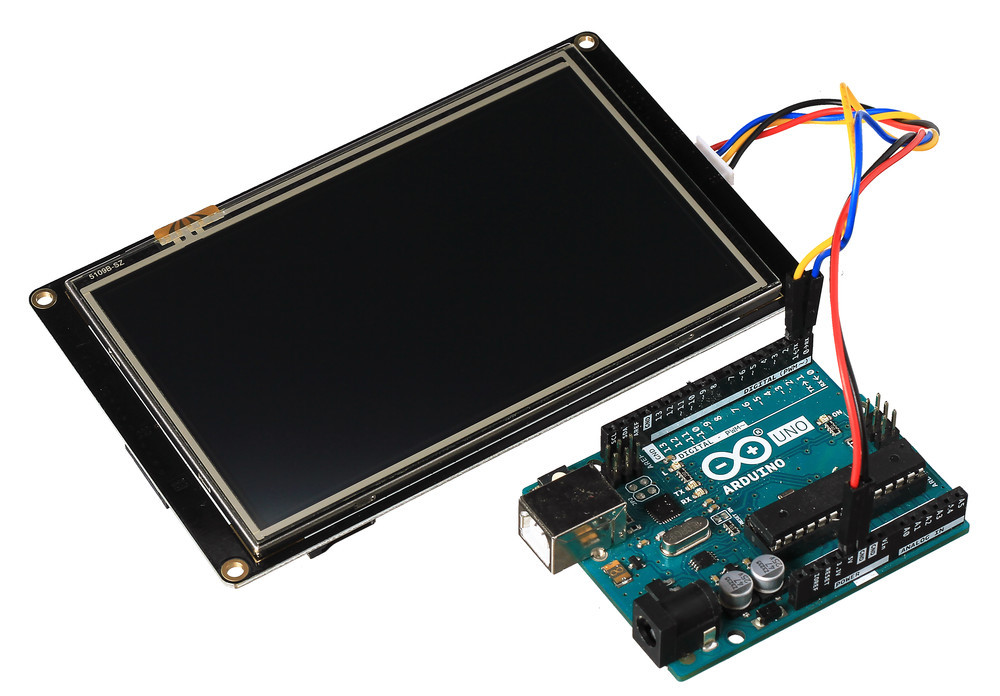

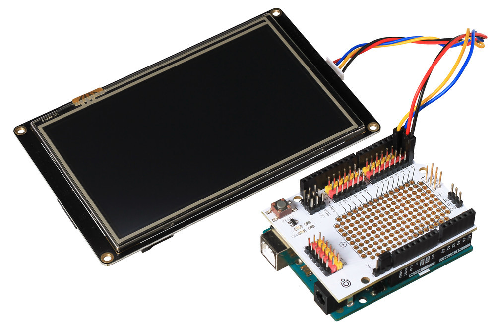

HMI-дисплей обрабатывает данные собственной начинкой и общается с управляющей платой по интерфейсу UART с помощью управляющих кодов.
На борту дисплейного модуля предусмотрены 8 пинов ввода-вывода общего назначения (GPIO) для подключения внешних элементов управления и другой периферии. Эта особенность позволяет использовать HMI-дисплей как самостоятельное устройство.

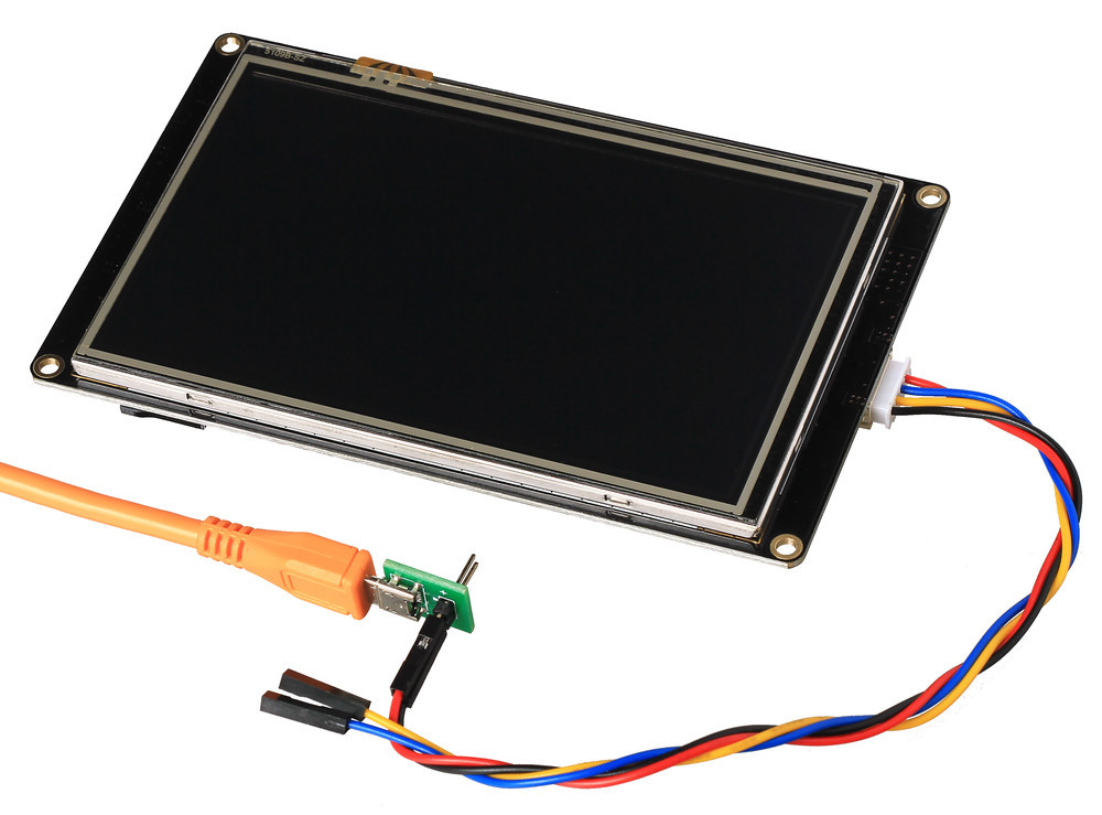

Питание
Для дисплея рекомендуется источник питания с напряжением 5 В и током 1 А — например, подойдёт блок питания с кабелем micro-USB.

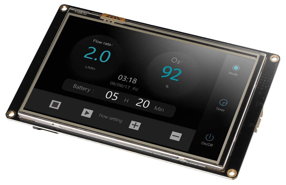

Чтобы не тратить время на попиксельную отрисовку элементов интерфейса, установите Nextion Editor. Используйте библиотеку стандартных элементов: кнопок, ползунков, полей ввода, графиков и прогресс-баров. Перетащите подходящие объекты на макет экрана и настройте их реакцию на события.
Для отладки интерфейса не придётся перепрошивать устройство: в редакторе предусмотрен удобный эмулятор экрана, который позволяет быстро протестировать результат.

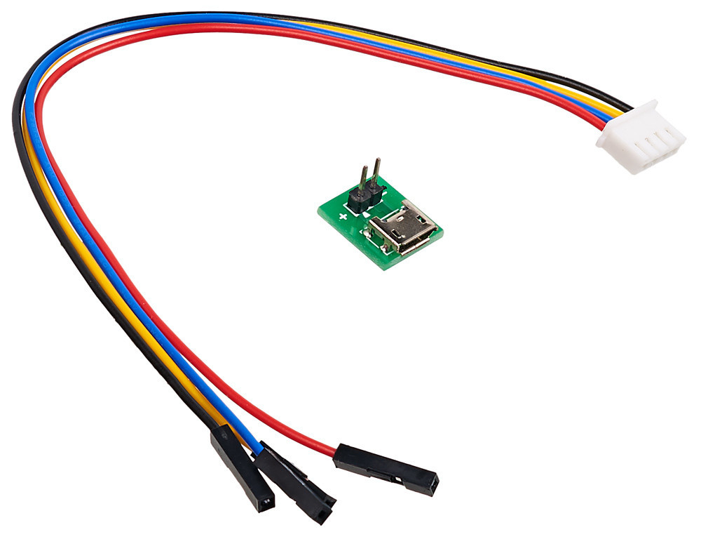

  • 1× Дисплейный модуль
  • 1× Четырёхпроводной шлейф
  • 1× Переходник для питания по USB

  • Встроенный микроконтроллер: GD32F103
  • Вычислительное ядро: ARM Cortex-M3
  • Тактовая частота: 108 МГц
  • Оперативная память: 8 КБ
  • EEPROM-память: 1 КБ
  • Флеш-память: 32 МБ
