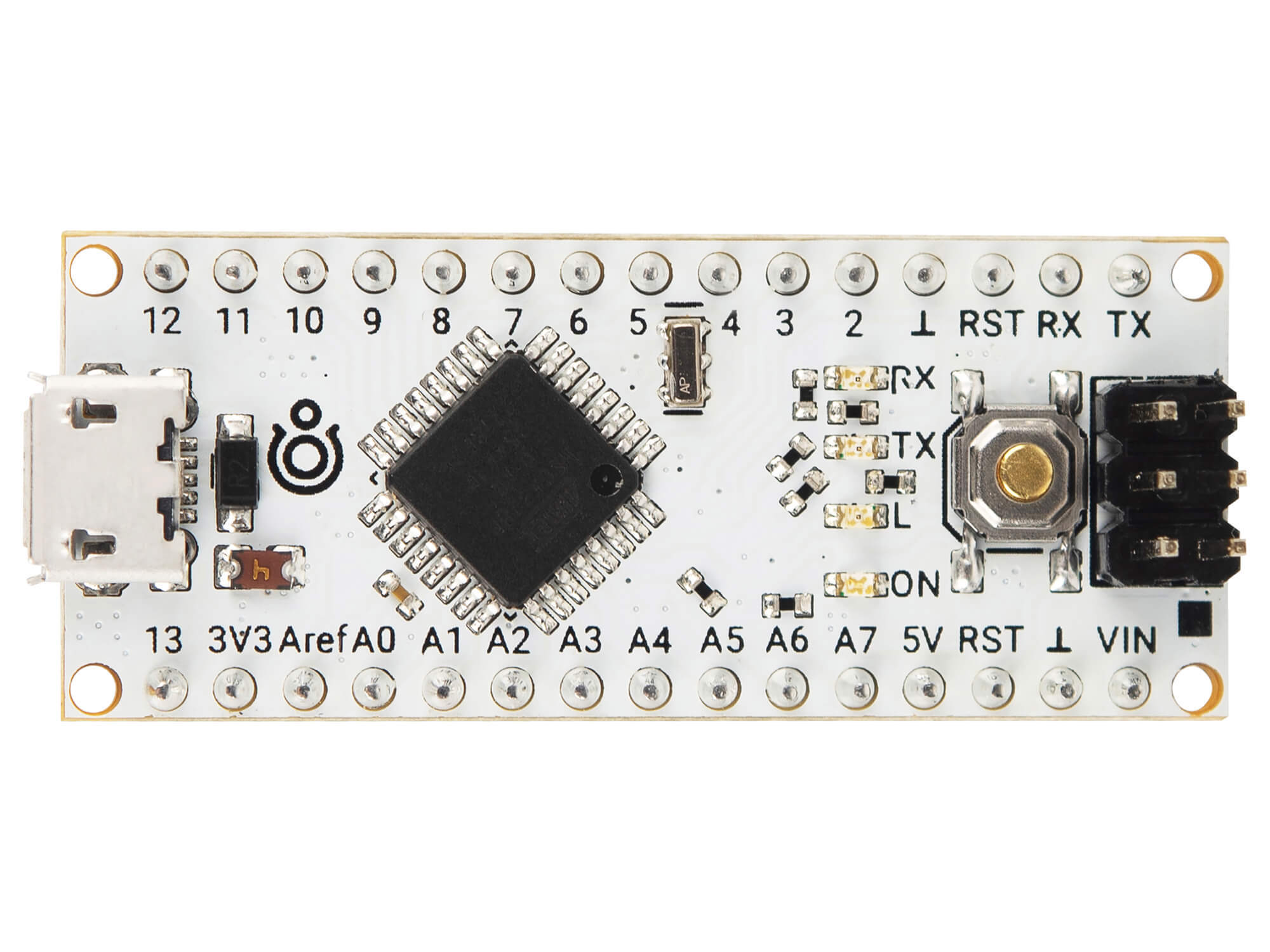

Iskra Nano — миниатюрная платформа для разработки встраиваемых систем. Используйте плату в местах, куда полноразмерной Arduino не пробраться: в переносном GPS-трекере, алкотестере или другом портативном устройстве.
Iskra Nano также позволит создать недорогую систему из множества микроконтроллеров, например, оборудовать одной управляющей платой каждую комнату в квеструме.
Версия платы с припаянными контактными ножками пригодится для прототипирования на макетной плате. Если нужно сэкономить габариты или встроить плату в устройство, обратите внимание на модификацию Iskra Nano без ножек.
Особенности
  • Полная аппаратная и программная совместимость с Arduino Nano.
  • Более мощный регулятор напряжения выдаёт ток до 1 А на шине 3,3 В.
  • Произведено в России с любовью и соблюдением высоких технических норм.
Начинка
Сердце платы Iskra Nano — 8-битный микроконтроллер Microchip ATmega328P семейства AVR с тактовой частотой 16 МГц. На борту содержится 2 КБ оперативной памяти, 32 КБ флеш-памяти и 1 КБ EEPROM. Точно такой же чип установлен на оригинальной Arduino Nano.
Однако мы выпускаем две версии платформы: стандартную Iskra Nano и улучшенную Iskra Nano Pro на случай, если вам понадобится больше интерфейсов.
Arduino Nano Iskra Nano Iskra Nano Pro
Микроконтроллер ATmega328P ATmega328P ATmega328PB
Контакты с ШИМ 6 6 9
Аппаратный интерфейс SPI 1 1 2
Аппаратный интерфейс UART 1 1 2
Выходной ток с пина 5V 800 мА 1 А 1 А
Выходной ток с пина 3V3 50 мА 1 А 1 А
Наличие тач-интерфейса Нет Нет Да
Разъём USB Mini-USB Micro-USB Micro-USB
Интерфейсы
По бокам платы расположены 30 контактов со стандартным шагом 2,54 мм и штыревыми вилками, что позволяет собирать прототипы на макетной плате.
Для подключения периферии отведено 22 контакта ввода-вывода общего назначения (GPIO) с дополнительными возможностями.
  • 8 контактов принимают аналоговый сигнал через 10-битный АЦП.
  • 6 контактов позволяют вывести аналоговое значение с помощью 8-битного ШИМ-сигнала.
  • Предусмотрены аппаратные интерфейсы UART, SPI и I²C.
Программирование
Плата Iskra Nano программируется как в привычной среде Arduino IDE, так и с помощью графического языка программирования XOD IDE. В обоих случаях контроллер ведёт себя как стандартная Arduino Nano, поэтому смело указывайте её в настройках. Из этого также следует, что Iskra Nano совместима со всеми проектами и примерами кода, написанными для Нано.
