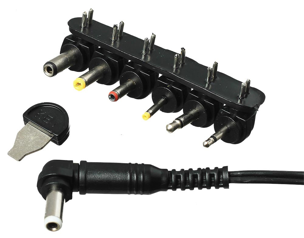

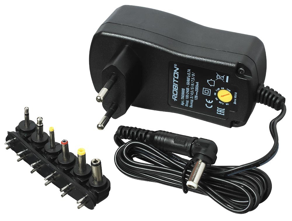

Компактный импульсный блок питания мошностью 24 Вт с набором сменных штекеров под разъёмы разного типа. Автоматическая защита от перегрузки и короткого замыкания делает его надёжным и безопасным в работе.
Выходное напряжение от 3 до 12 В устанавливается переключателем. В отличие от более дешёвых моделей, выходное напряжение стабилизированного импульсного блока питания остаётся постоянным независимо от подключённой нагрузки.
Максимальный ток — 2000 мА. Этого достаточно для питания нескольких мощных потребителей наподобие двигателей или светодиодных лент. Для питания контроллеров, сенсоров и других цифровых модулей мощности хватит с запасом.
Обязательно соблюдайте полярность насадки при подключении. Обратите внимание на маркировку полярности сбоку штекера или проверьте её самостоятельно с помощью мультиметра.

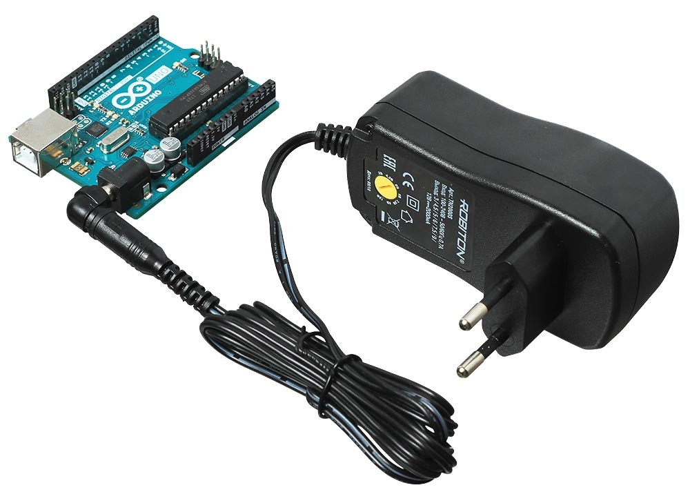

Например, для питания Arduino Uno или Iskra Neo центральный контакт штекера должен быть положительным, а выходное напряжение — в диапазоне от 7,5 до 12 В.

  • Выходное напряжение: 3 / 4,5 / 5 / 6 / 7,5 / 9 / 12 В (переключается пользователем)
  • Полярность: прямая, обратная (выбирается пользователем)

  • Сменные штекеры: 7 шт.
  • Длина кабеля: 150 см
