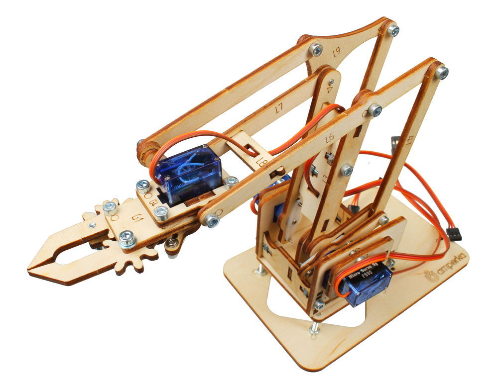

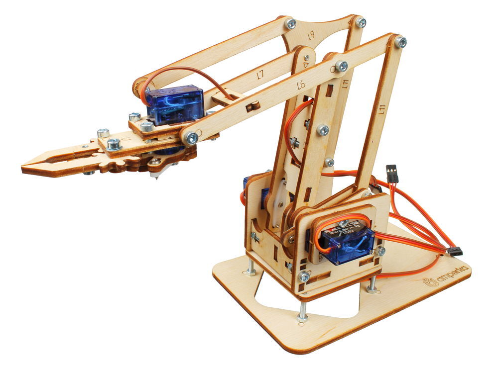

Превратите свой стол в полигон для робототехники! Перетаскивайте предметы, экспериментируйте с управлением сервами или стильно играйте в шахматы с помощью роботизированной руки-манипулятора! 🦾
В комплект входят детали из фанеры и сервоприводы, необходимые для сборки электромеханической части руки. Добавьте к ней управляющую плату по вкусу, и вы получите готовое устройство с мозгом, который можно запрограммировать и прикрутить разные средства управления.
Особенности

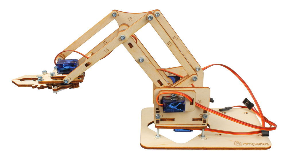

  • Недорогой способ приобщиться к робототехнике, вести занятия в кружках или устраивать соревнования.
  • Робо-рука легко собирается из фанерных деталей, как конструктор.
  • Резиновые ножки предотвращают скольжение платформы.
  • Суставами и захватом управляют четыре сервопривода Feetech FS90 с крутящим моментом до 1,3 кг·см.
  • Доступное программирование через готовые библиотеки для серво.
  • Совместимость с любыми контроллерами, у которых есть 4 пина GPIO.
Высокоточная лазерная нарезка деталей из фанеры происходит на мощностях сервиса Figuro.
За основу для робо-руки мы взяли Open Source-проект MeArm. Воспользуйтесь чертежами-исходниками, если хотите кастомизировать проект под свои нужды или нарезать запчасти.

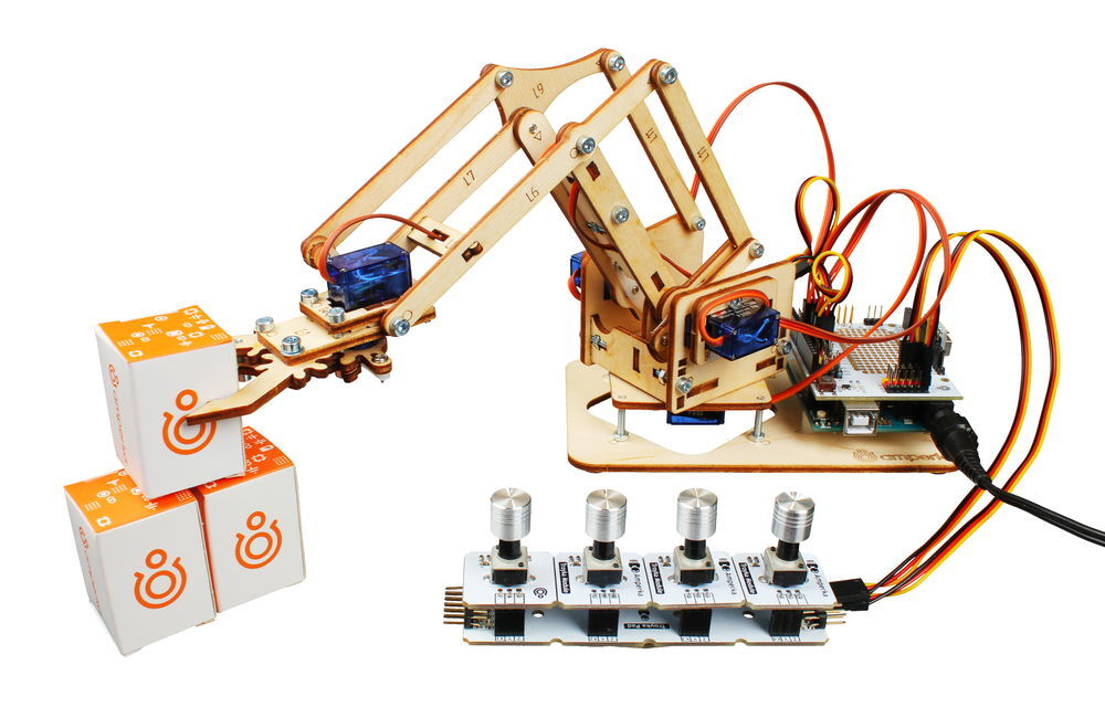

Чтобы управлять роботизированной рукой, вам понадобится контроллер. Например, подойдёт традиционный Arduino Uno / Iskra Uno или Iskra JS. Для удобного подключения четырёх серво вместе с органами управления пригодится плата расширения Troyka Shield.
Если же вы хотите рулить робо-рукой программно и разгрузить основной контроллер, можно обойтись платой Multiservo Shield.
Управление

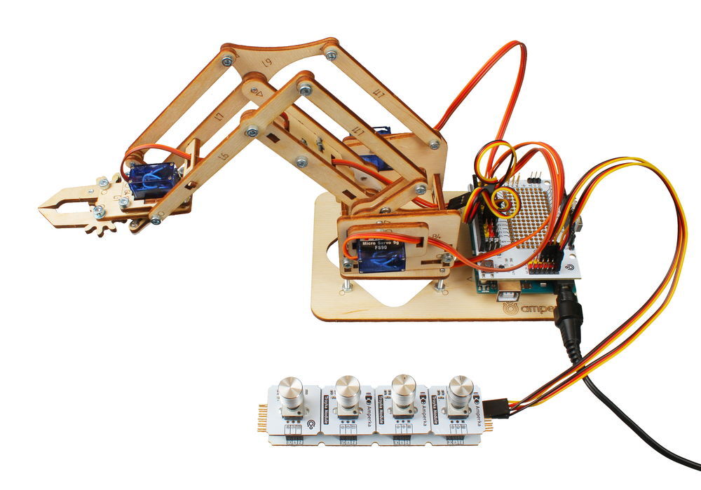

Ручное управление делает гаджет веселее! Возьмите четыре Troyka-потенциометра, чтобы рулить поворотом каждого сустава руки.
Питание
Для стабильной работы контроллера и всех сервоприводов подойдёт блок питания на 5 В / 2 А.
При этом на контактные колодки Troyka Shield / Multiservo Shield нужно установить понижающий преобразователь питания, который будет поддерживать стабильное напряжение 5 В без перегрева штатного регулятора на Arduino.

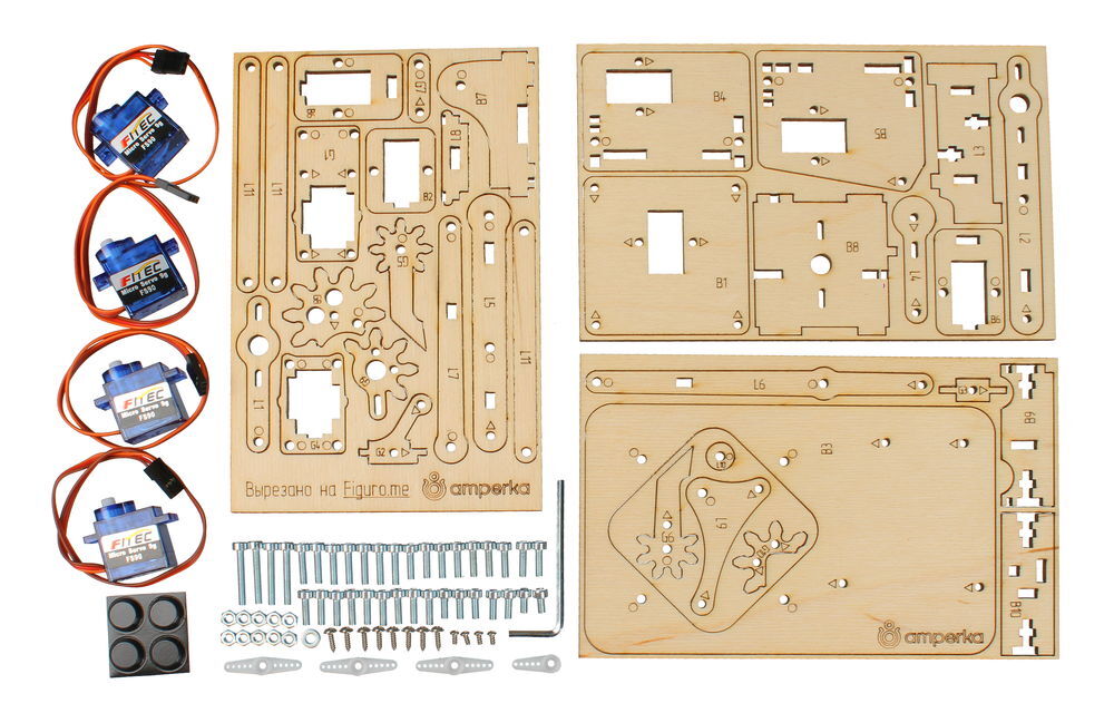

  • 1× Детали основания (нарезка из фанеры)
  • 1× Детали суставов (нарезка из фанеры)
  • 1× Детали захвата (нарезка из фанеры)
  • Микросервопривод Feetech FS90
  • 1× Комплект крепежа
  • 4× Резиновая ножка
Обратите внимание, что в комплект входит только электромеханическая рука-манипулятор. Управляющая плата приобретается отдельно.
