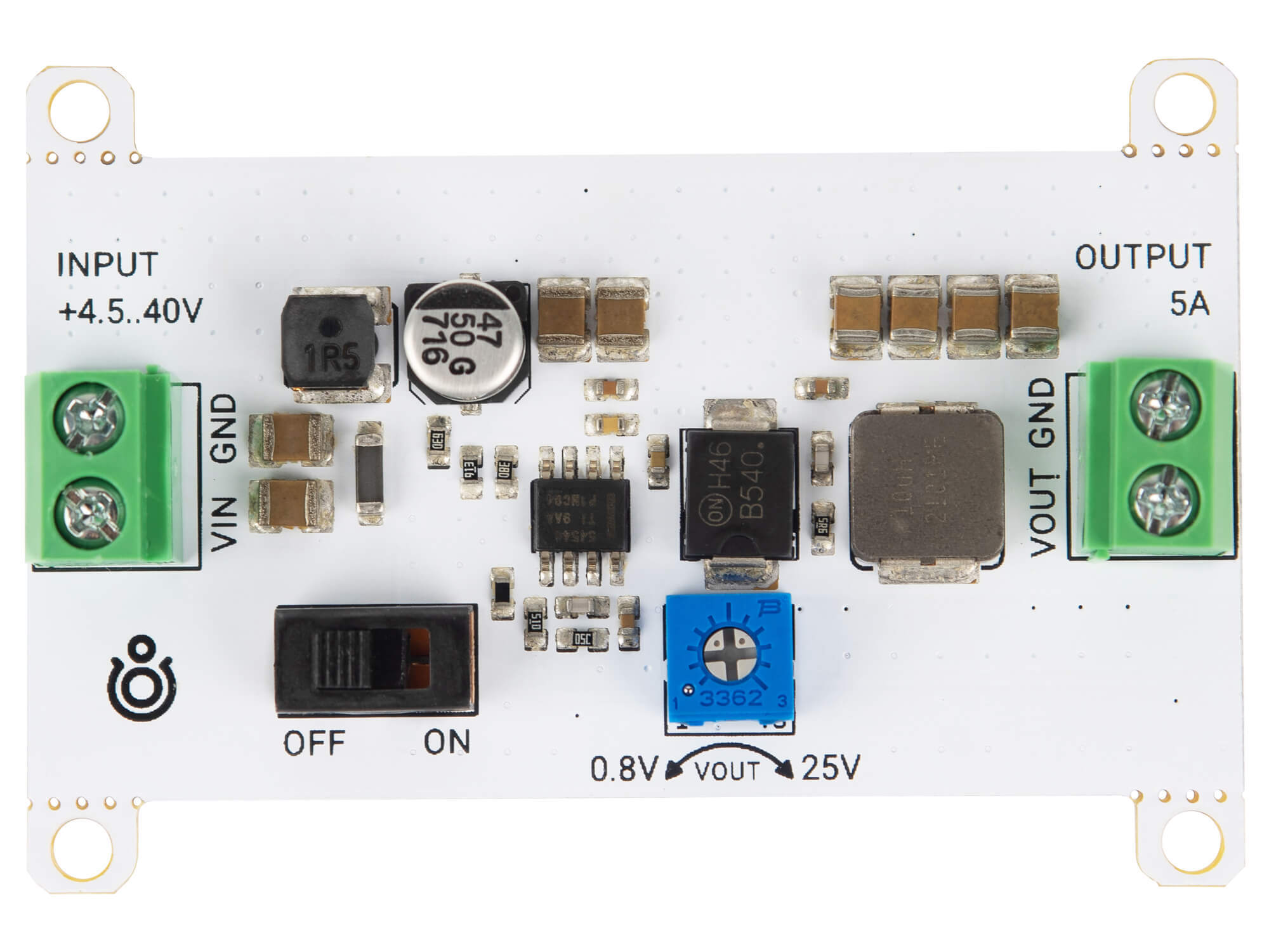

На модуле понижающего преобразователя расположены два винтовых клеммника.
  • INPUT — входные контакты VIN/GND для подключения источника питания напряжением 4,5–40 В.
  • OUTPUT — выходные контакты VOUT/GND для подключения нагрузки с напряжением 0,8–25 В и током до 5 А.
