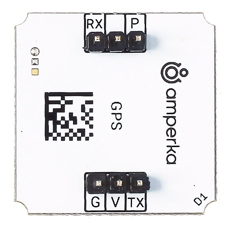

На модуле выведены две группы Troyka-контактов.
Нижняя группа
  • Сигнальный (TX) — цифровой выход GPS-модуля. Подключается к контакту RX на контроллере.
  • Питание (V) — питание модуля (3,3–5 В).
  • Земля (G) — общая земля.
Верхняя группа
  • Сигнальный (RX) — цифровой вход GPS-модуля. Подключается к контакту TX на контроллере.
  • Сигнальный (P) — пин синхронизации GPS-модуля. Подключается к цифровому контакту на контроллере.
